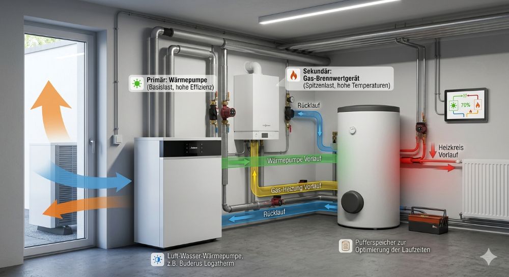

Der Begriff „Hybridheizung” klingt nach Kompromiss, und das ist er in gewisser Weise auch – aber ein technisch durchdachter. Im Kern beschreibt er die Kombination einer Luft-Wasser-Wärmepumpe mit einem fossil befeuerten Wärmeerzeuger, also einem Gas- oder Ölkessel, in einer gemeinsamen Anlage. Beide Erzeuger sind hydraulisch miteinander verbunden, beide arbeiten auf dasselbe Heizungssystem – und eine gemeinsame Steuerung entscheidet, wer gerade die Arbeit macht.
Das Prinzip, das hinter dieser Betriebsweise steckt, heißt bivalenter Betrieb. Und wer dieses Wort versteht, hat das Herzstück des Hybridsystems begriffen.
Eine Luft-Wasser-Wärmepumpe ist eine Maschine, die Wärme aus der Außenluft zieht und ins Heizungssystem bringt. Das funktioniert erstaunlich gut – auch bei Minustemperaturen. Aber je kälter es draußen wird, desto schwieriger wird die Arbeit, desto mehr Strom braucht die Wärmepumpe, und desto schlechter wird ihre sogenannte Arbeitszahl: das Verhältnis zwischen eingesetztem Strom und erzeugter Wärme. Bei minus zehn Grad liefert eine gut ausgelegte Wärmepumpe vielleicht noch zwei- bis zweieinhalbmal so viel Wärme wie sie Strom verbraucht – bei plus sieben Grad sind es vier bis fünf.
Genau hier kommt der Bivalenzpunkt ins Spiel. Das ist die Außentemperatur, unterhalb derer der Gaskessel einspringt und die Wärmepumpe entweder unterstützt oder komplett ablöst. Typischerweise legt man diesen Punkt irgendwo zwischen minus fünf und minus zehn Grad Celsius. Bei milderen Temperaturen läuft die Wärmepumpe alleine. Fällt das Thermometer darunter, schaltet die Steuerung den Kessel zu – entweder parallel (sogenannter bivalent-paralleler Betrieb) oder als alleiniger Wärmeerzeuger (bivalent-alternativer Betrieb).
Die entscheidende Erkenntnis dabei ist eine klimatische: In einem durchschnittlichen deutschen Winter liegen die Außentemperaturen die meiste Zeit deutlich über diesen Extremwerten. Die wirklich kalten Tage, an denen der Gaskessel gebraucht wird, summieren sich auf vielleicht 20 bis 40 Tage im Jahr – oft weniger. Ein gut ausgelegtes Hybridsystem, das auf die tatsächlichen Klimabedingungen am Standort abgestimmt ist, lässt die Wärmepumpe daher rund 70 bis 85 Prozent der gesamten Jahresheizenergie liefern. Den Rest übernimmt der Kessel. Das ist keine Schätzung auf der Sonnenseite der Realität – das ist das, was in der Praxis bei ordentlicher Planung erreichbar ist.
