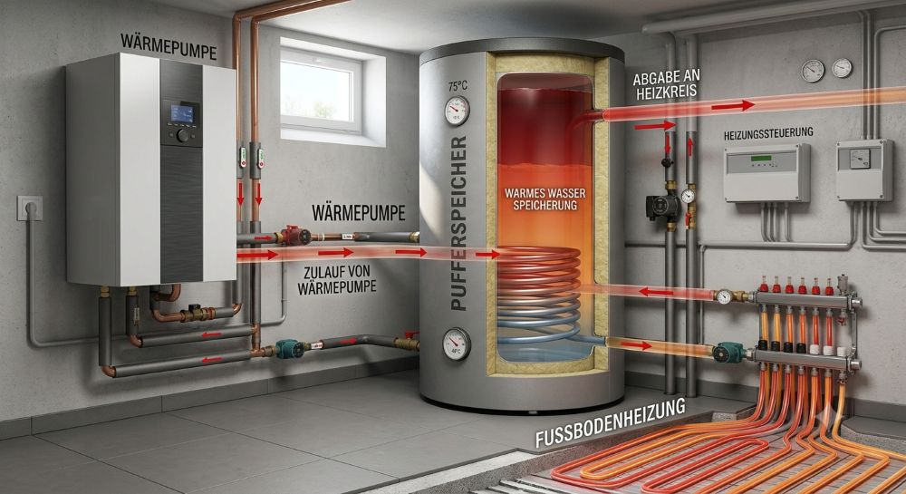

Was ein Pufferspeicher tut – und warum Wärmepumpen ihn brauchen können
Ein Pufferspeicher ist im Grunde ein gedämmter Wassertank, der thermische Energie zwischenspeichert. Er wird in den Heizkreislauf eingebunden und nimmt die von der Wärmepumpe erzeugte Wärme auf, um sie zeitversetzt an die Heizkörper oder die Fußbodenheizung abzugeben. Damit fungiert er als hydraulische Weiche zwischen Wärmeerzeuger und Wärmeverteilung.
Der entscheidende Begriff in diesem Zusammenhang ist das Mindestumlaufvolumen. Jede Wärmepumpe benötigt eine bestimmte Wassermenge, die im System zirkuliert, damit sie stabil und effizient arbeiten kann. Ist dieses Volumen zu gering – etwa weil einzelne Heizkreise per Thermostat geschlossen sind –, erreicht die Wärmepumpe ihre Abschalttemperatur zu schnell und beginnt zu takten. Anders als eine alte Gasheizung, die kurze Zyklen halbwegs verkraftet, reagieren Wärmepumpen darauf empfindlich. Jeder Startvorgang belastet den Kompressor mechanisch und drückt den Wirkungsgrad nach unten.
Viele Hersteller empfehlen als Richtwert ein Puffervolumen von 20 bis 50 Litern pro Kilowatt Heizleistung. Für eine 8-kW-Wärmepumpe wären das also zwischen 160 und 400 Liter. Diese Spanne ist bewusst groß, denn das tatsächlich sinnvolle Volumen hängt stark von der Anlage, dem Gebäude und der Betriebsweise ab.

Noch kritischer ist die Art der Einbindung. Ein Pufferspeicher, der als Systemtrenner zwischen Wärmepumpe und Heizkreis sitzt, entkoppelt beide Seiten hydraulisch vollständig. Das gibt Flexibilität, zwingt die Wärmepumpe aber dazu, den Speicher auf ein höheres Temperaturniveau zu laden, als der Heizkreis eigentlich benötigt. Die Folge: Der COP sinkt, weil jedes Grad mehr Vorlauftemperatur die Effizienz messbar verschlechtert.
Eine Rücklaufanhebung dagegen bindet den Speicher so ein, dass er primär das Systemvolumen vergrößert, ohne die Vorlauftemperatur künstlich hochzutreiben. Diese Variante ist in vielen Fällen die effizientere Lösung, wird aber seltener verbaut, weil sie hydraulisch anspruchsvoller ist.
